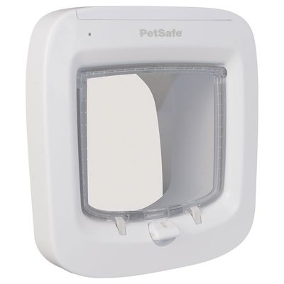

mais simples só comprando isto e abrir um buraco na porta:

  3. A gateira era o ideal no entanto a minha porta é uma porta de alumínio com painéis em vidro duplo, acho que abrir um buraco num vidro duplo é capaz de não ser boa ideia além de que é uma casa alugada

No entanto, depois de ver a porta gateira, que desconhecia, até fico a pensar se não ficaria mais em conta e seguro trocar a porta ou mandar cortar o vidro… quando deixasses a casa, ficava lá a gateira ou a porta batia com força com o vento e metias ao seguro da casa!
