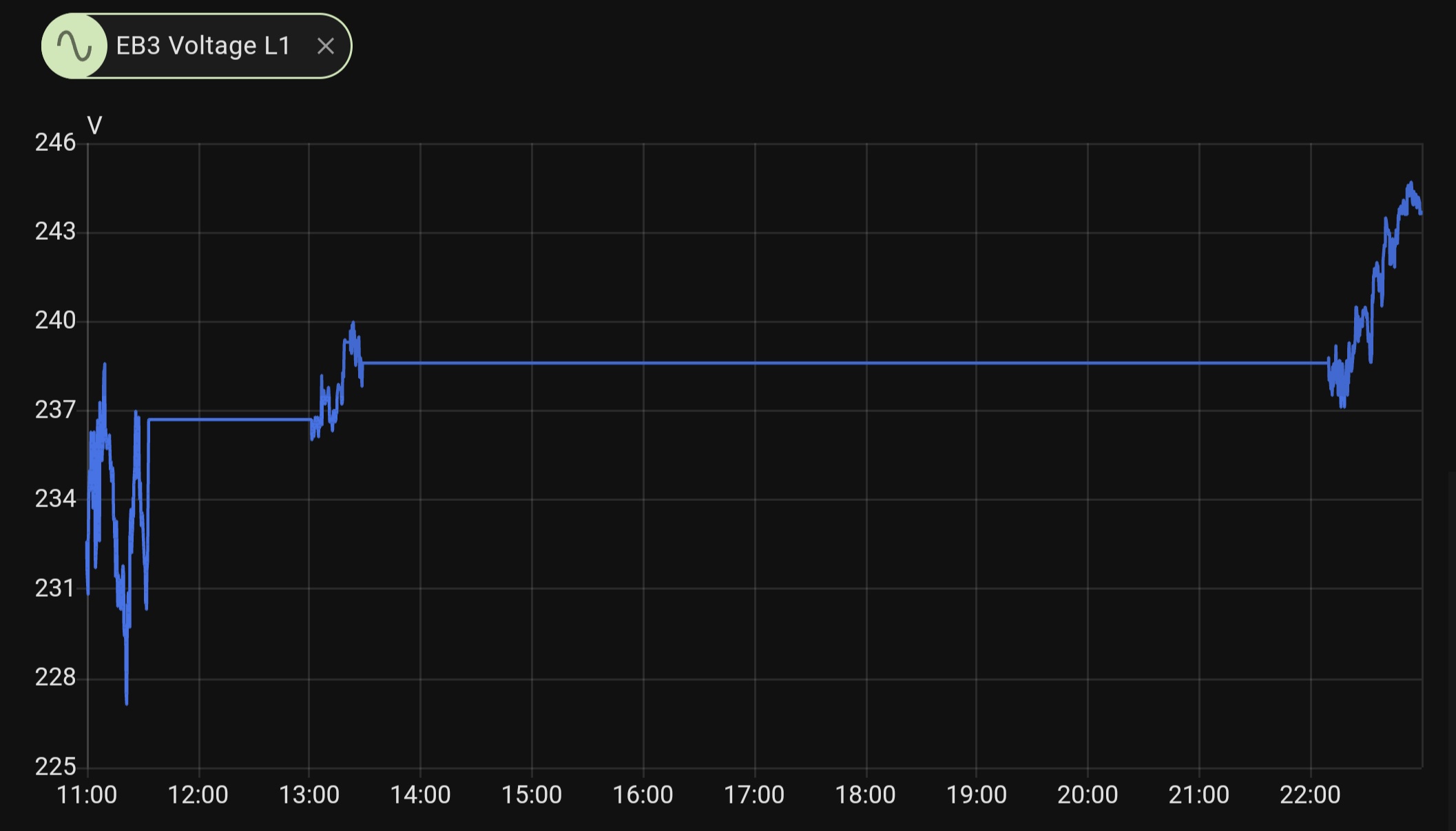

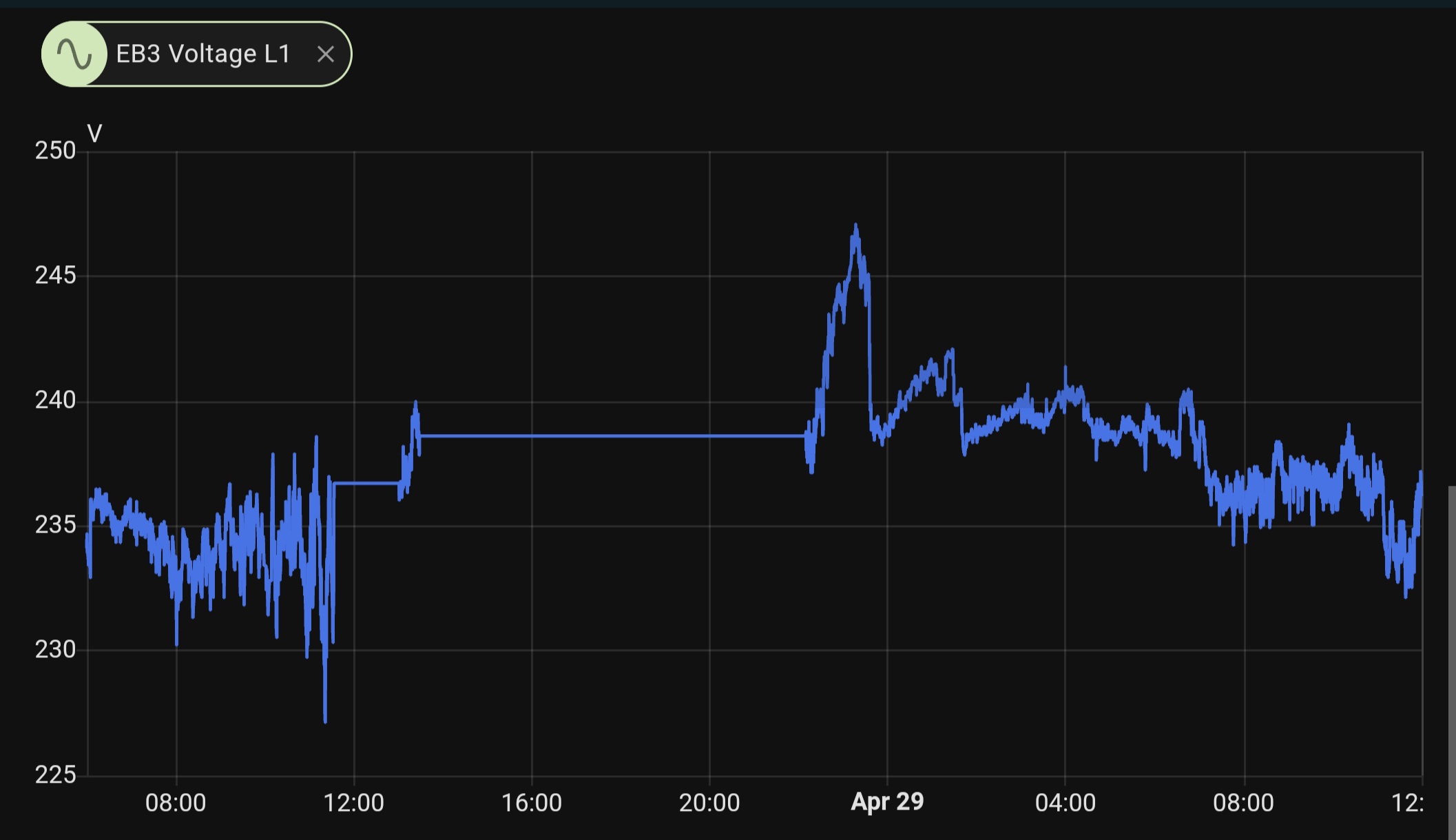

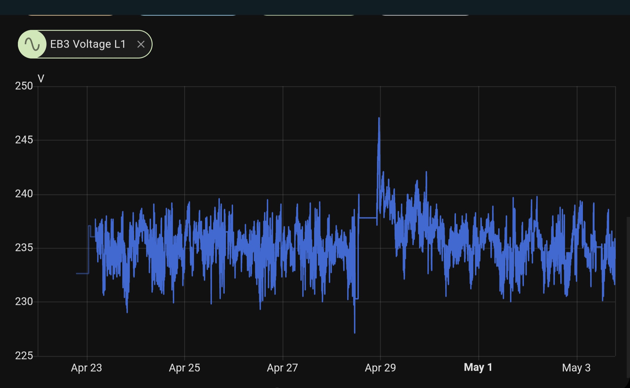

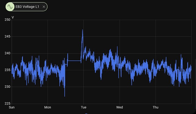

Curiosidade (satisfeita) sobre registo histórico no HA do EasyHAN durante o apagão

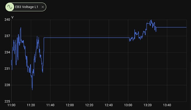

Após o apagão de 28A ocurrido às 11:33, tenho registo de existência de energia elétrica entre as 13:00 (*) e as 13:28.
Quem estava em casa não deu por nada e a energia só voltou de vez aprox. às 22:00.
Moro em 4100-006 Porto, Lordelo do Ouro.
Só por curiosidade, mais alguém tem um registo semelhante?
Será que tentaram religar e falhou novamente, ou pode haver outro motivo para o registo?
(*) a eletricidade teria que ter voltado 1 a 2min antes para dar tempo à Gateway/Router e ao EasyHAN para arrancar.

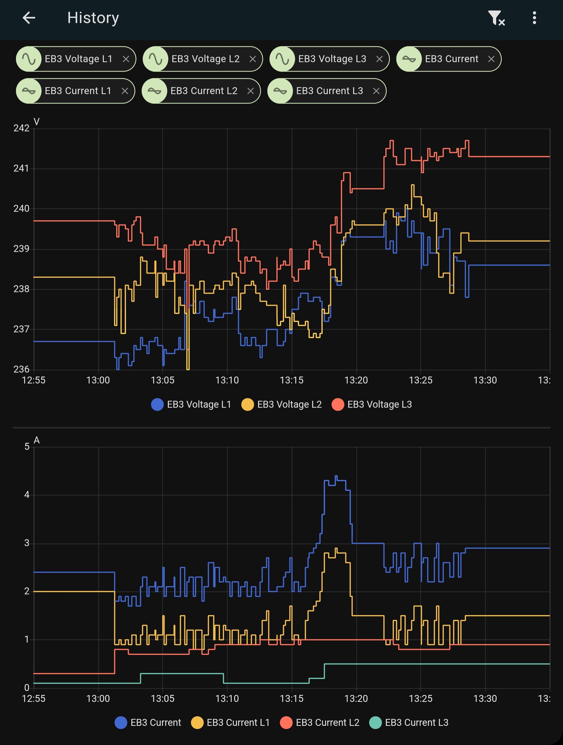

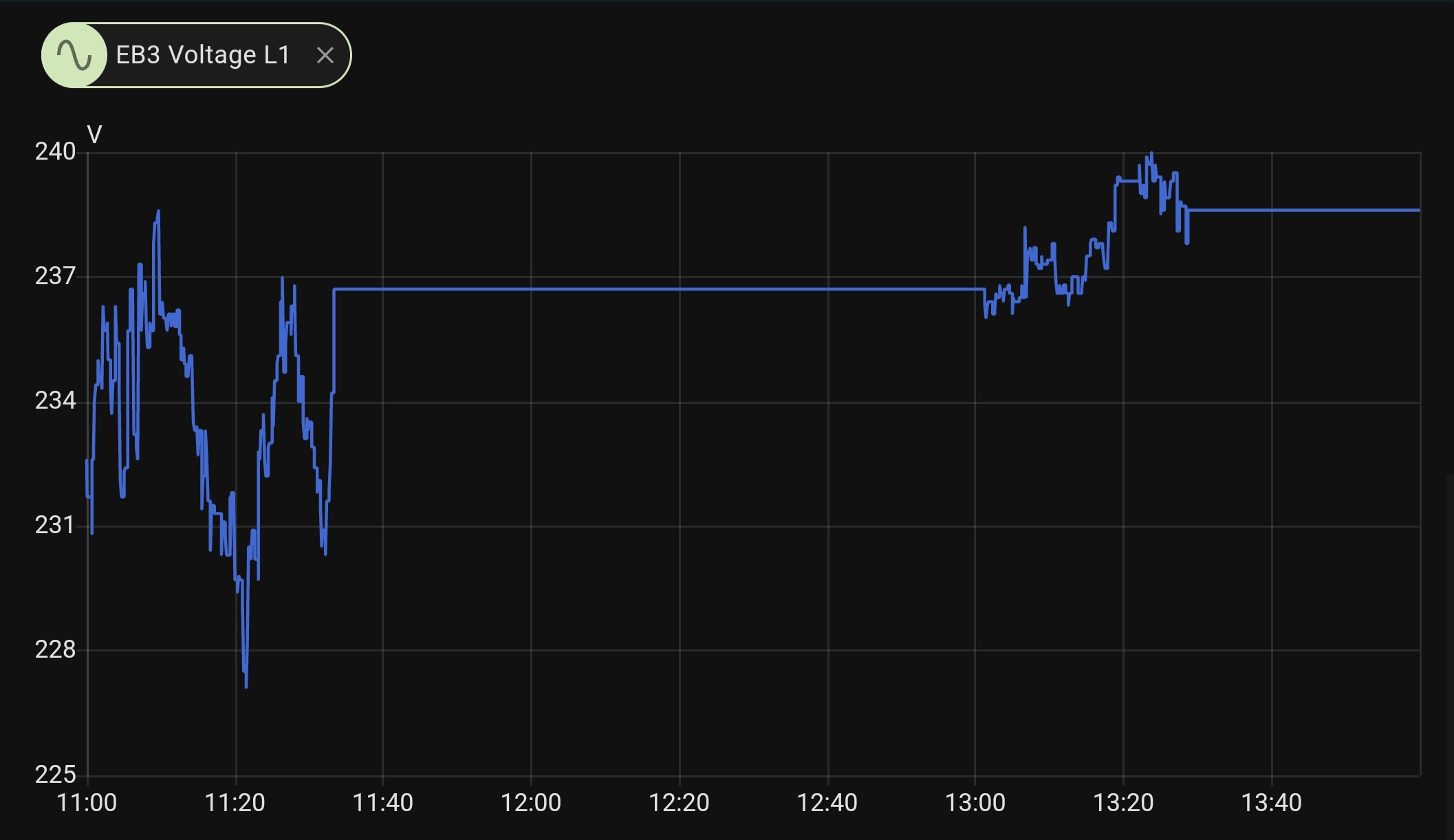

Zoom das 12:55 às 13:35

Obrigado, mas temo não ter entendido a tua resposta.
HA corre num laptop. Ligação ao EasyHAN é via Wi-Fi da casa.
Não tenho UPS, nem gerador no prédio.
Reformulando a minha curiosidade: tenho no HA registo/histórico da dados EasyHAN que me dizem ter tido electricidade entre as 13:00 e as 13:28 do dia do apagão; eu supunha que após o apagão nacional às 11:33 (bem registado no HA/EasyHAN) a electricidade só tivesse sido reposta muito depois, na minha casa (4100-006 Porto) pelas 22:00.
Para ter o registo no HA teve que haver eletricidade (salvo ter sido escrito na base de dados do HA à posteriori…).
É só curiosidade: será que foi uma tentativa falhada do Black Start?
Mais uma vez, é só curiosidade, tudo ok com o EasyHAN :+1:
A hora dos dados no HA é do próprio HA.
A pilha do portátil pode estar gasta.
Sem pilhas é impossível o EasyHAN ter enviado dados.

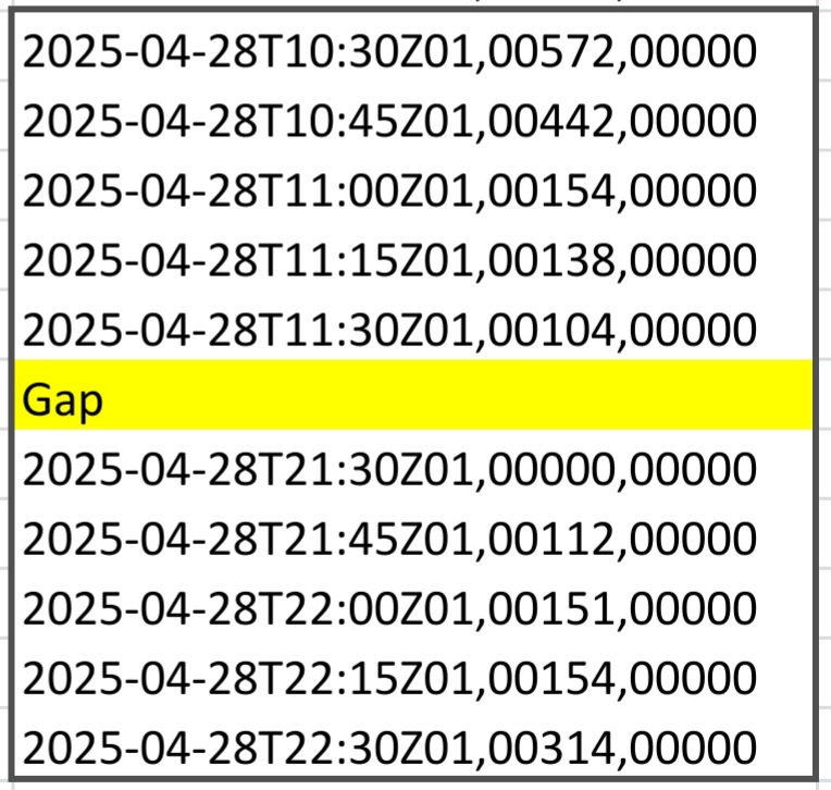

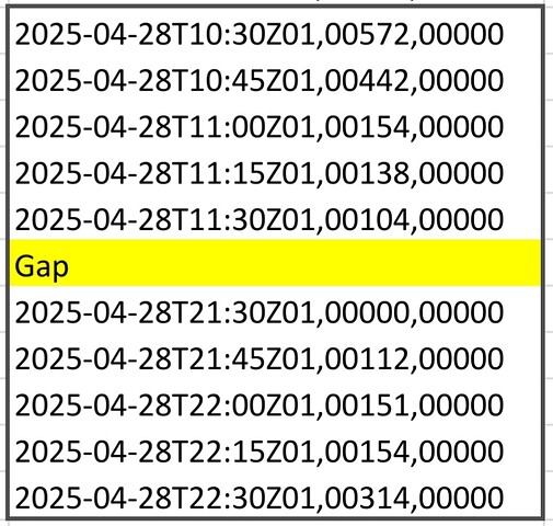

Podes ver nos LP-2025-04.cvs
Easyhan > Manage filesystem.
No norte houve energia mais cedo.
2025-04-28T10:30Z01,00124,00000
2025-04-28T10:45Z01,00075,00000
2025-04-28T11:00Z01,00090,00000
2025-04-28T11:15Z01,00061,00000
2025-04-28T11:30Z01,00109,00000
Gap
2025-04-28T21:45Z01,00000,00000
2025-04-28T22:00Z01,00030,00000
2025-04-28T22:15Z01,00153,00000
2025-04-28T22:30Z01,00188,00000
2025-04-28T22:45Z01,00197,00000
Influxdb Cloud (GMT+0)
Acrescentar 1h

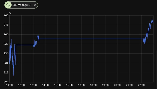

Só tive internet funcional às 22h
Obrigado Rodrigo,
Fiz o que disseste e realmente não tive electricidade “no meio” do apagão:
Curiosidade satisfeita :+1:
O meu registo “estranho” das 13:00 às 13:28 fica por explicar, talvez relacionado com o fim da bateria do laptop… (felizmente desta vez o HA em Windows+VirtualBox re-arancou bem😅)
o mais certo é algum dos teus vizinhos terem ligado o gerador á casa sem desligar o geral… e como estás proximo e com poucas cargas em casa lá conseguiste ter energia para esses equipamentos.
É só a minha teoria. também pode ser que alguém tenha posto o sistema solar em modo ilha sem desligar o geral, mas com a quantidade de gente que tem andado a reclamar nas redes sociais que não tinha energia e pensavam que iam ter duvido…

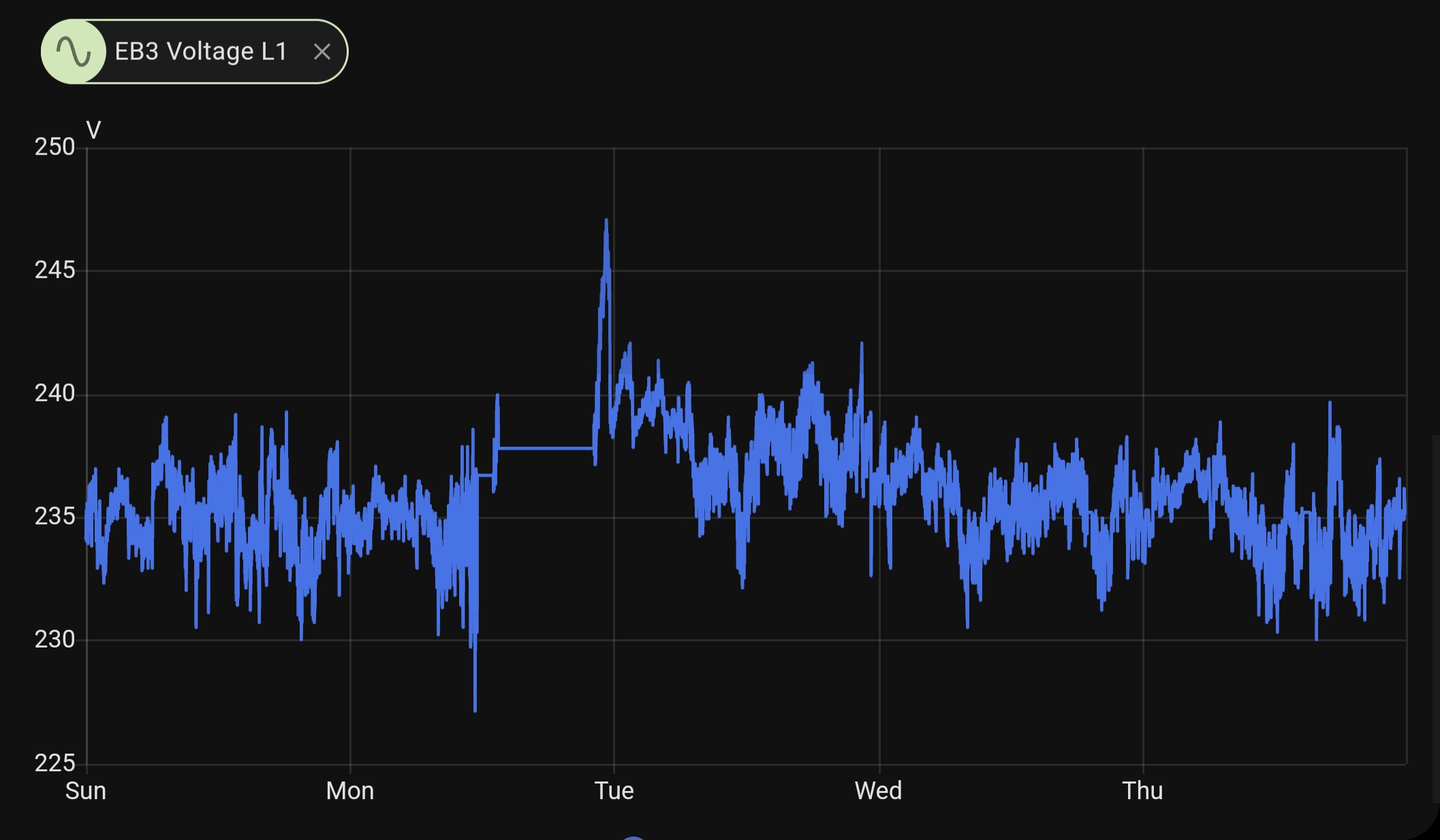

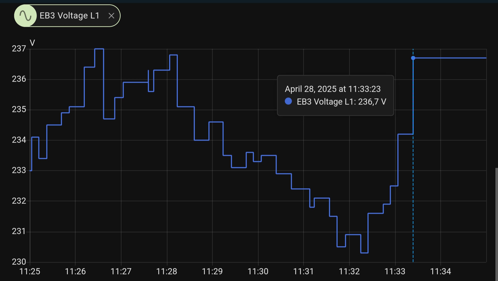

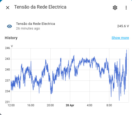

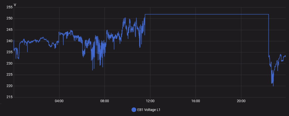

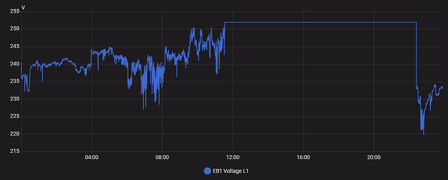

No meu caso, a curiosidade foi mesmo a tensão antes do apagão.
No momento do corte estava a 251 volts!!! Não tenho registo de valores tão altos, pelo menos com tantos picos a cima de 250v em pouco tempo.
É normal, sempre que existe um corte de tensão existe um pico. por isso é que aconselho sempre descarregadores de tensão nos quadros tipo 1e2 e tipo 3 nos equipamentos mais sensíveis ou mais caros, como TVs, networks, computadores.
Mas eu tive picos de +250v antes do apagão.
Mas, vou investigar isso dos descarregadores de tensão.
vai depender de muito factores o pico de tensão, a mim pode ter sido mais baixo porque os descarregadores absorveram a tensão em excesso para a terra ou a minha zona não foi tão afectada, mas picos são inevitáveis, por isso é que se recomenda descarregadores de tensão.
em relação á tensão alta antes do apagão isso pode ter haver com os parques fotovoltaicos próximos de ti ou até mesmo do transformador que fornece a corrente na tua zona. se achas que isso é algo usual podes sempre reclamar na e-redes. os limites são conhecidos 230V -10% +6%. a qualidade da rede eléctrica é definida por eles, e por norma é necessário equipamento certificado e dataloggers para poder comprovar o excesso de tensão(falha na qualidade da rede), mas tenta a tua sorte.

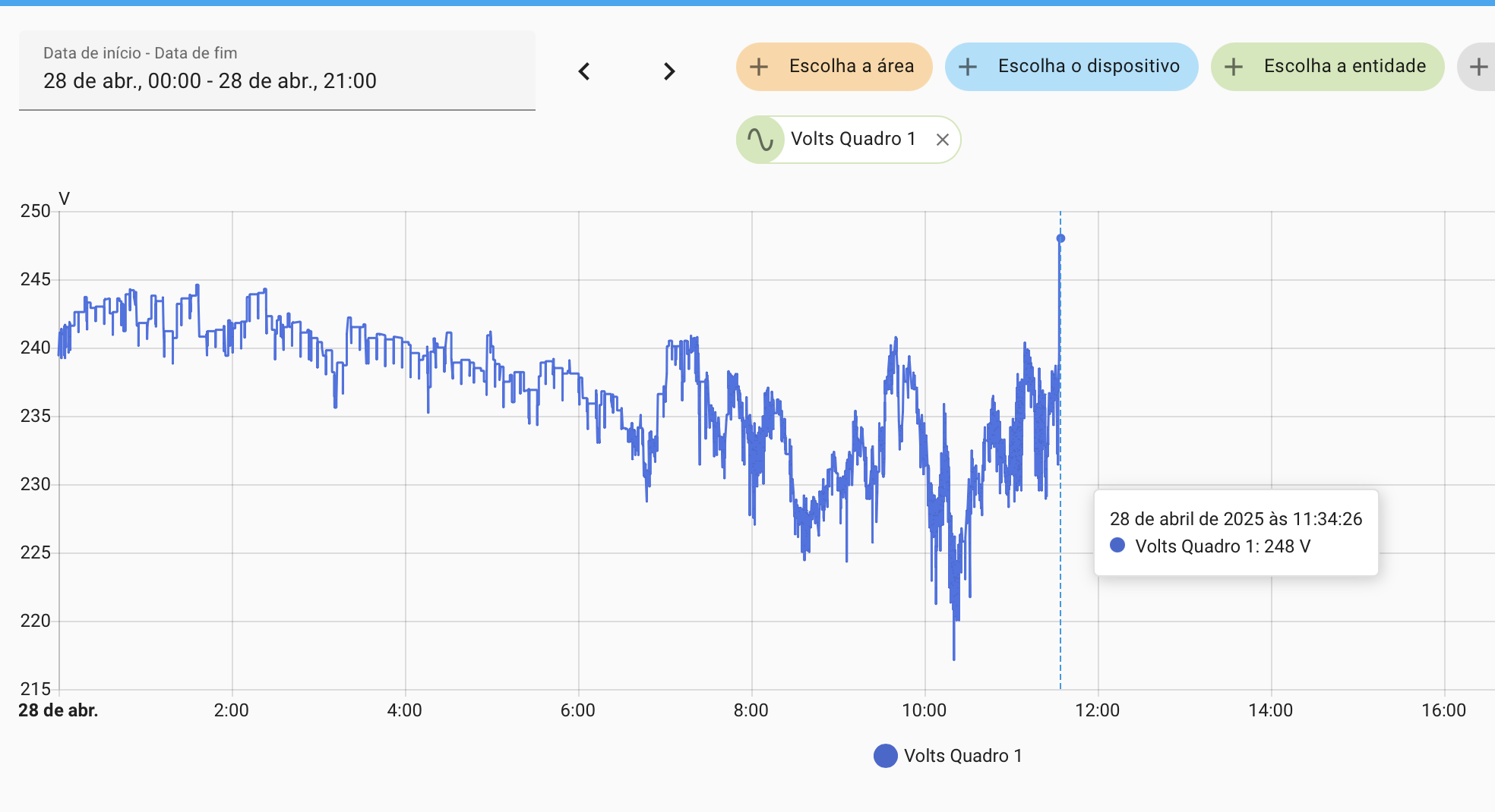

Também observei algum aumento de tensão antes do apagão:
Talvez apenas uma teoria, mas diria que à medida que a rede se tenta proteger da falta de produção vai desligando progressivamente subestações. Ao serem desligados outros consumidores, localmente (em certas partes da rede) pode significar o desiquilibrio a pender para o lado da produção, e passar a haver pouca queda de tensão por nessas partes da rede haverem menos cargas. E aí naturalmente a tensão observada ser superior. Mas é apenas uma ideia, em especial se o desligar de consumo não se emparelhe necessariamente com o desligar de produção para uma dada parte da rede.
