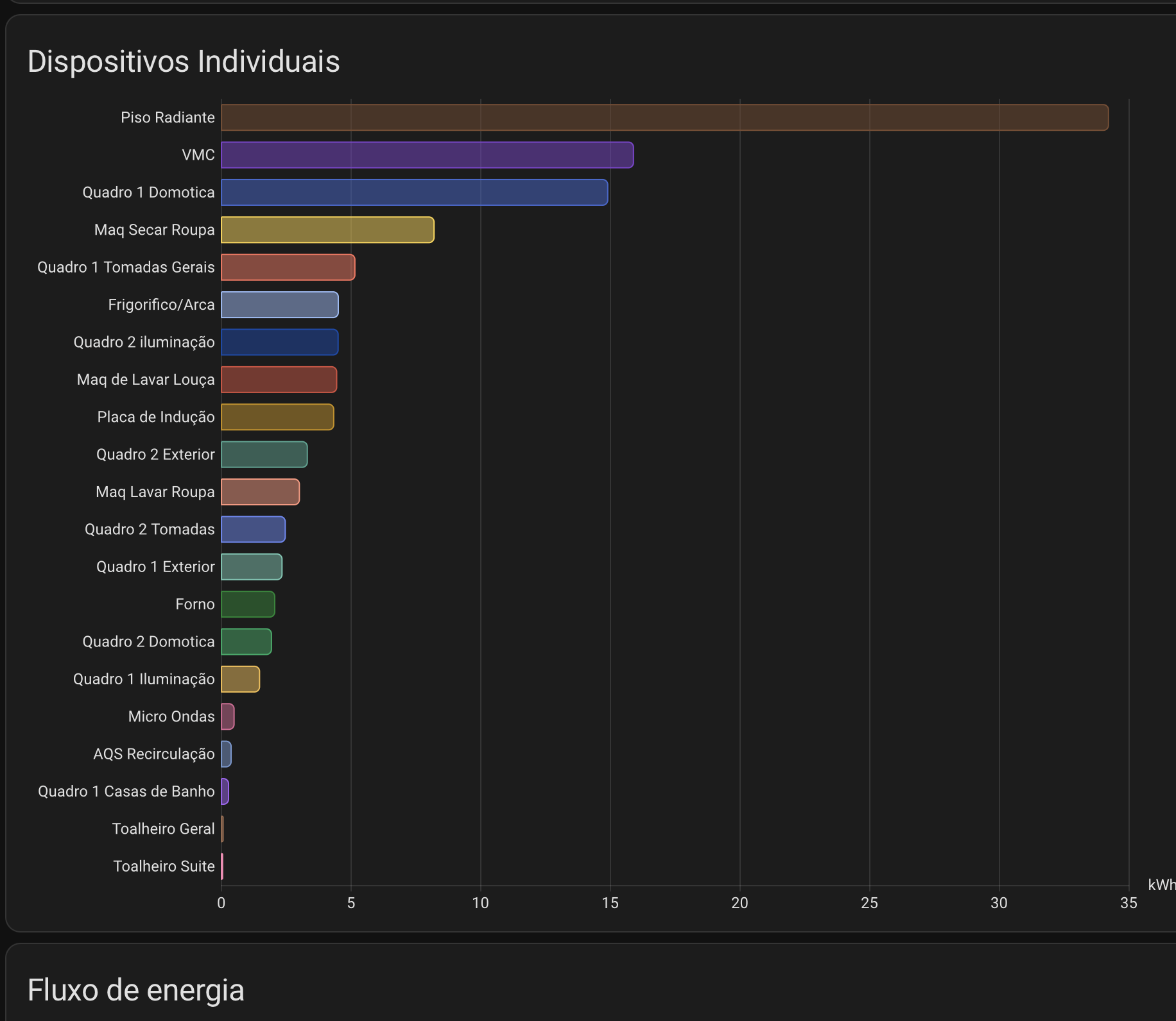

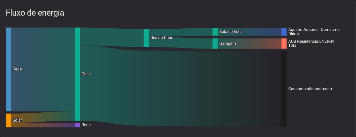

Boas tardes a todos!
Em casa, tenho com o EasyHan e o Envoy dos painéis solares, monitorização do meu consumo elétrico global, da produção solar, injeção na rede, …
No entanto, só monitorizo dois equipamentos individualmente e grande parte do meu consumo não é rastreado, pelo que não fica fácil saber o que há a otimizar ou até substituir por algo mais eficiente…
 ![imagem](https://forum.cpha.pt/uploads/default/original/3X/1/a/1a50bbedde638adbf40e0717d15067f54536b2f1.png)
Para tal, gostaria de ir colocando em várias tomadas ou ligações, medidores de consumo, de preferência Zigbee.
A ideia é cobrir pelo menos a maioria dos maiores consumidores: EVSE do carro elétrico, frigorífico, arcas, forno, placa de indução, micro-ondas, bomba da piscina, … e depois caso ainda verifique uma grande percentagem de consumo não rastreado, ir colocando outros.

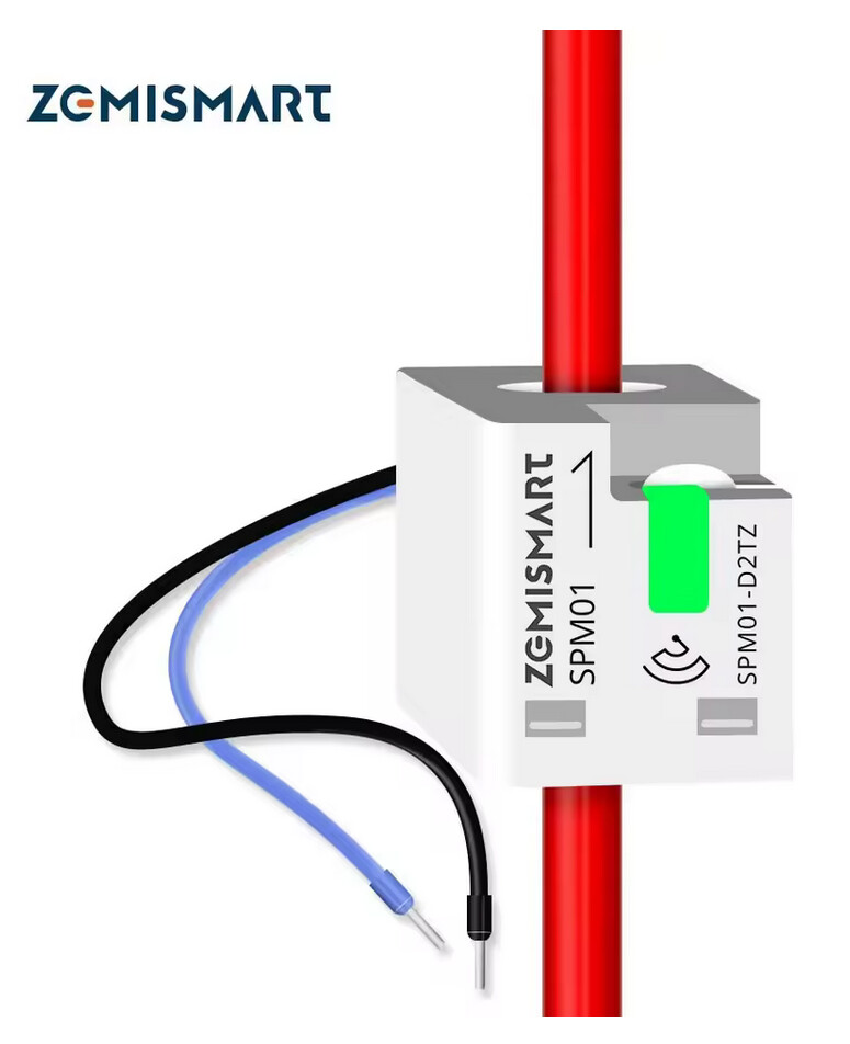

O [Zemismart Smart Energy Meter Zigbee](https://pt.aliexpress.com/item/1005006966493139.html).
É pequeno, cabe dentro das caixas de tomadas ou dentro do quadro elétrico, funciona como uma pinça amperimétrica e não é intrusivo.
Único defeito: **O preço!** 23€ em promoção do Black Friday. Antes andava pelos 40€.
 ![{72BC5A16-70F9-4A3D-A9E5-23960FACBF19}](https://forum.cpha.pt/uploads/default/original/3X/6/f/6fafd316f6dd76461febcc3a676274b260a5838f.jpeg)
É muito dinheiro por algo assim, considerando que iria ter que adquirir uma dúzia deles.
Conhecem outra solução semelhante mais barata ou o que usam para este tipo de monitorização de equipamentos elétricos?

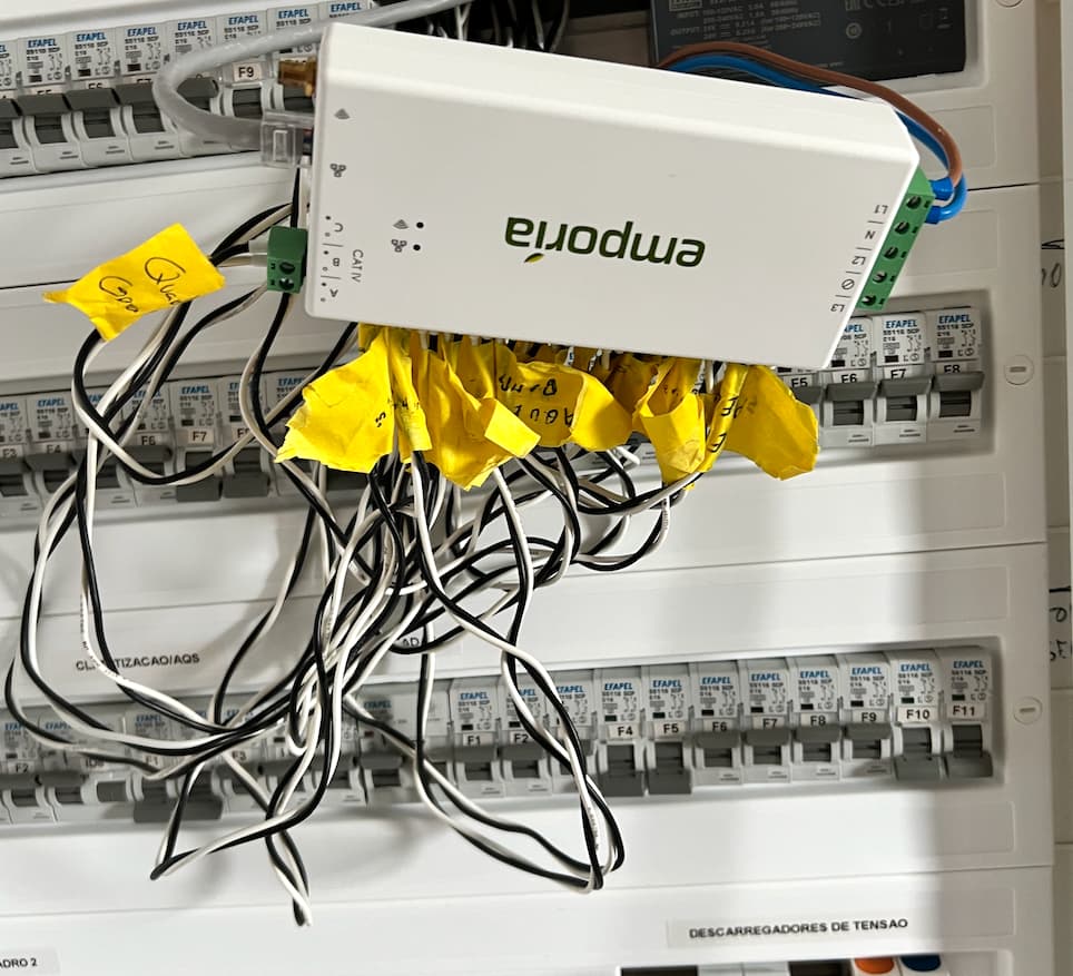

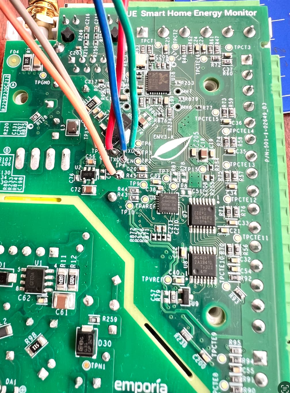

posso apresentar a solução que encontrei para a minha situação, eu tambem queria medir varios circuitos (aproximadamente uns 20) e tudo ficava caro, incluido a shelly em. então encontrei este aparelho americano chamado [emporia vue 3](https://shop.emporiaenergy.com/products/emporia-vue-3?variant=46067941900543) que permite ser flashado com esphome e ligar localmente ao home assisntant, melhor ainda tem uma porta RJ45 para ligar por cabo… avaliando por preço/numero de circuitos 210€/19circuitos=11,0526€ por circuito.
na europa do que vi só dá para comprar na amazon alemã, eu comprei lá dois sem problemas:
> **[Emporia Vue 3 3-Phase Smart Home Energy Monitor - Home and Building Automation...](https://www.amazon.de/-/en/Emporia-3-Phase-Smart-Energy-Monitor/dp/B0D6X16RX1)**
> Emporia Vue 3 3-Phase Smart Home Energy Monitor - Home and Building Automation Device with Real-time Power Consumption Display, Energy Meter, Solar and Net Metering with 16 Circuit Sensors : Amazon.de: DIY & Tools
para flashar o emporia existe videos no YouTube mas o GitHub foi por onde me guiei para fazer o trabalho:
> **[Emporia Vue Gen 3 Support · emporia-vue-local esphome · Discussion #264](https://github.com/emporia-vue-local/esphome/discussions/264)**
> Back in June, a FCC entry for 2AS6P-EMV3A (https://fccid.io/2AS6P-EMV3A/Internal-Photos/Internal-Photos-6584145) went public, which shows the gen 3 device should still be ESP32 adding ethernet, and...

Obrigado pela partilha.
É uma boa solução. O investimento parece elevado, mas o custo por canal é bom.
Não intrusivo, ESPhome e a funcionar localmente.
Pena não ter a rede elétrica melhor feita. Nem tudo vai ao quadro principal, tenho também um quadro parcial na garagem e outro no 1º andar. Mas já seria um bom ponto de partida.

eu no meu caso fiz o meu quadro seccionado já de maneira a poder usar este aparelho para medir equipamentos específicos ou grupos de equipamentos: iluminação total, tomadas totais, exterior, casas de banho, etc… e equipamentos específicos: forno, placa, bomba de calor, frigorifico/arca, Maq lavar louça, roupa, secar roupa, etc…
pode ser uma boa ideia para ti refazer um pouco do quadro para poder usar isto.

> [@Duarte\_Santos](#):
é algo que tenho em mente, mas tenho que solicitar à e-redes para ir retirar o DCP (que já não é necessário), para ganhar espaço no quadro, que é da Quitéros e já verifiquei que posso mudar as réguas de trás e as frentes para o poder usar em toda a largura.

o DCP qualquer electricistas certificado tira isso e trata do processo. se ficares á espera da e-redes vais ter de esperar muito tempo 😉 eles não são conhecidos por serem rápidos nos processos…
